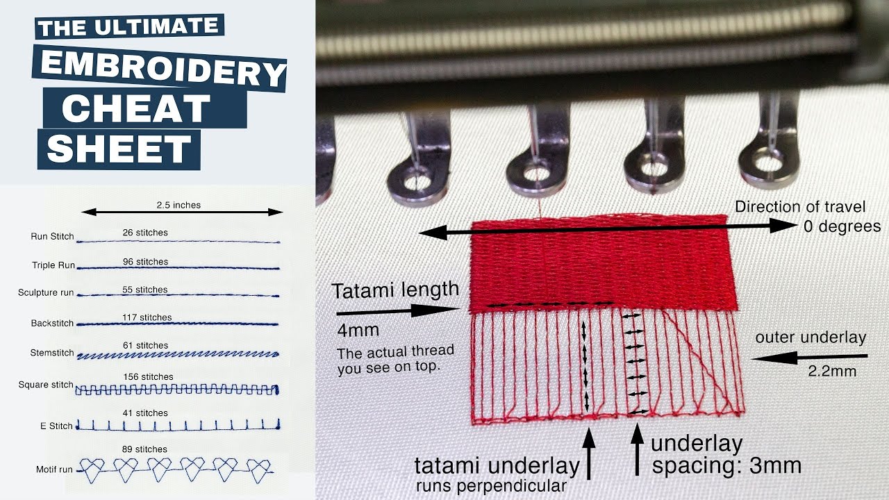

  • Also wenn ich noch was dazu sagen darf ( ist evtl. Abhängig von eure Maschinen )
    Die Oberfadenspannung wird normaleweise einmal richtig eingestellt und kurbelt man nicht ständig herum.
    The Ultimate Embroidery Cheat Sheet
    This video is a prerequisite to our Saturday morning Live Embroidery School starting Jan 2022. Any questions or comments leave them down below.Free Mighty Ho...
    www.youtube.com
    Ansonsten stellt man die Passende Stickdichte ( Unterbau ) etc je nach Stoff und Muster in der Software ein.
    Geschwindigkeit ändere ich nur beim Metallic Garn auf ca 500 ansonsten sticke fast alles mit 750
