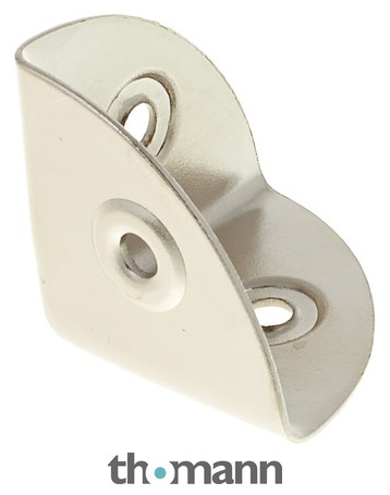

  • was hältst du von Tachenecken, die kannst du von aussen aufsetzen
    Adam Hall 4008 Case Corner small
    Adam Hall 4008 Case Corner small: Ecke, 1mm Stahl vernickelt, Befestigungslöcher versenkt, 3,8mm

    Ja, aufgesetzte Taschenecken (als Lederstücke) hatte ich ja auch schon bedacht, das fände ich aber optisch zu massiv.
