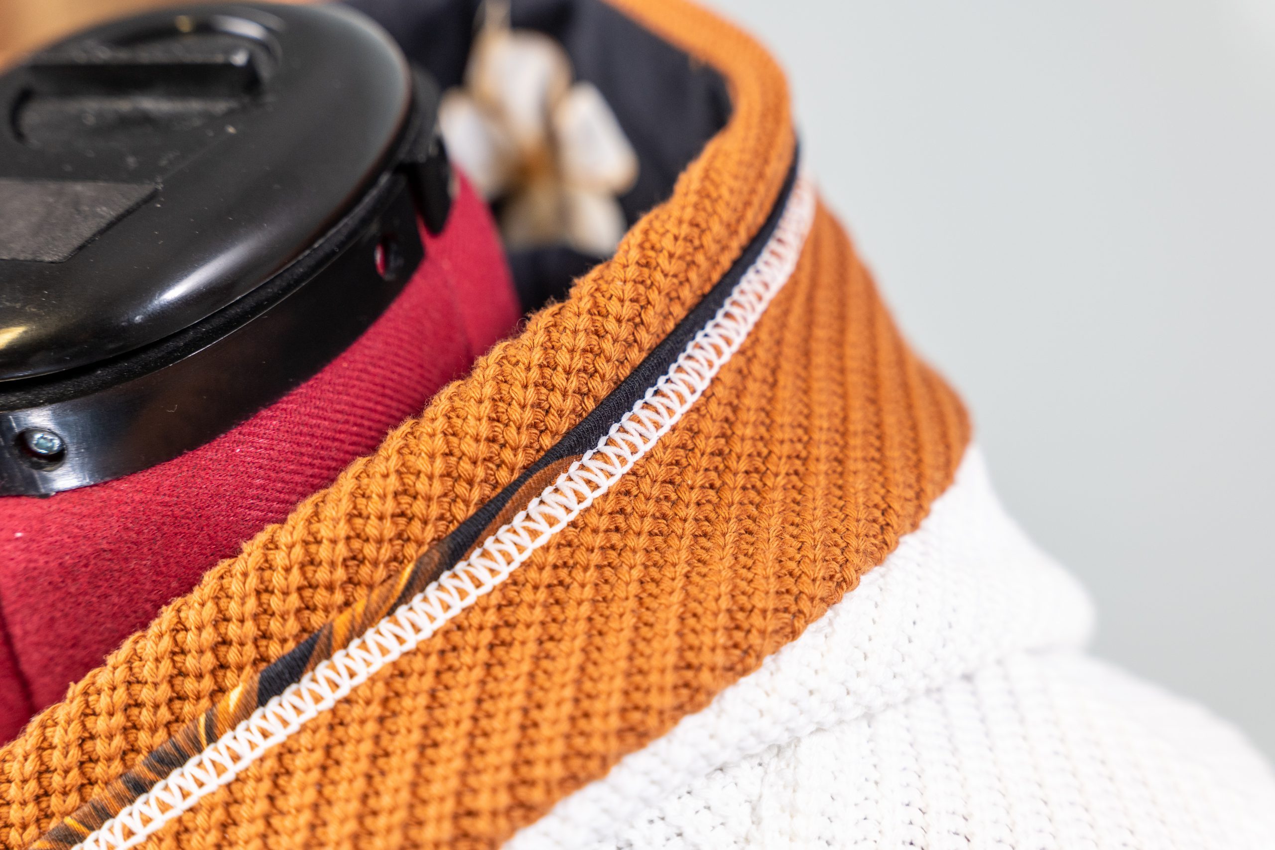

  • Ich hatte meinen Link wieder gelöscht...nicht daß man denkt, ich gehöre zu Bernina, weil ich so viele Anleitungen aus dem Blog verlinke 🤣 und es ja auch viele andere gibt...
    Big Knit mit der BERNINA L 890
    Mit ein paar Tricks lässt sich dicker Strickstoff ist ganz einfach und sauber vernähen. Neugierig? Ich zeige Euch, wie's geht!
    blog.bernina.com
    Ich habe aber selbst nur halbherzig geschnitten....ich mag Nähte, die genau Masche für Masche sind und das bekomme ich so ja nicht hin...außerdem gefällt mir das Innenleben nicht...
