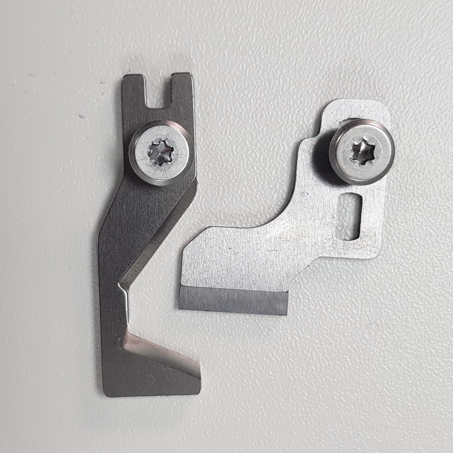

    meine Bernina L850 schneidet nicht mehr korrekt. Sobald es etwas dicker wird, läuft gar nichts mehr.
    So sieht es aus.
    Mein erster Gedanke war natürlich das/die Messer. Auch wenn ich absolut nicht wüßte, warum. Ich habe über nichts genäht und abgenützt dürften die Messer auch nicht sein. Aber schön Ober- und Untermesser bestellt. Jetzt habe ich erst das Obermesser als üblichen Verdächtigen getauscht, keine Änderung. Also auch das Untermesser getauscht. Und oben sehr Ihr das Ergebnis. Also sind es nicht die Messer. Die bisherigen Messer sehen auch völlig normal aus, keine Krater oder so.

  • Kann sich das Messer seitlich frei bewegen? Also, wenn du die Breite verstellst, geht es nach links auch flüssig? Ist es dahinter sauber?
  • Das Messer kann sich völlig frei bewegen. Ich habe jetzt die alten Messer drin. Dabei habe ich nochmal alles ausgepinselt.

    Überschneiden sich die Klingen?
    Das sieht man hier:
    Messer wechseln bei der BERNINA L850
    Sollte das Messer Ihrer BERNINA L850 stumpf sein, können Sie es auch selbst tauschen. Wir zeigen Ihnen, wie das geht und auf was Sie achten müssen.
    www.naehratgeber.de
    Und schlussendlich kann man auch einfach mal einen Fachmann schauen lassen. Nur weil die Garantie abgelaufen ist, muss es ja nicht gleich ein Vermögen kosten.
  • Lange hat meine Maschine nicht funktioniert. Gekauft im April 2021, getestet nur mit Jersey. Dann bin ich lange nicht zum Nähen mit der Overlock gekommen. Erst im Herbst letzten Jahres habe ich wieder richtig angefangen. Und Sweat bzw. dickere Lagen habe ich erst jetzt genäht. Also wird das Problem wohl schon vorher bestanden haben. Aber wer testet bei einer neuen Bernina, die da schon fast ein Jahr auf dem Markt war, wirklich alles durch ?
    Den Artikel kenne ich, danach war alles in Ordnung und auch beim Test mit den neuen Messern korrekt eingebaut.

  • So, jetzt habe ich heute morgen mit der Technik vom Nähpark gesprochen. Eigentlich sollte ich ein Foto hinschicken und sie wollten mal schauen. Aber das Stichwort Justierung Untemesser ließ mir keine Ruhe. Also in mm Änderungen immer wieder versucht. Jetzt habe ich eine Einstellung gefunden, die 6 Lagen Sommersweat schafft. Dickeren Stoff habe ich gerade nicht zur Hand.
    So wie es aussieht, muß bei meiner Maschine das Untermesser nicht exakt bündig zur Stichplatte sein, sondern einen Hauch tiefer. Anscheinend war das Messer von Anfang an nicht richtig justiert, was sich dann bei dickeren Stoffen bemerkbar gemacht hat.
    Hoffen wir mal, das das jetzt so bleibt, ansonsten muß die Maschine doch noch in die Werkstatt.
  • In der Anleitung zum Messerwechsel sieht man auf dem Bild zur Positionierung, dass das Untermesser einen Hauch tiefer steht.
  • Ich habe mal bei der 890 geschaut. Bei Tiefstand steht das Obermesser deutlich höher als auf den Bildern. Und trotzdem funktioniert es bisher einwandfrei.
    Das deutet darauf hin, dass die Messer bei jeder Maschine individuell justiert werden müssen. Also vor einem Messertausch, wenn es bisher einwandfrei war ( und nur wegen Abnutzung oder Nadel erwischt getauscht werden muß ), unbedingt Fotos machen. Und die Messer genauso wieder einsetzen.
    Und wer Probleme hat, ruhig mal ein bißchen mit der Höhe der Messer spielen, evtl. ist die Justierung vom Werk nicht okay. Wobei ich bei Garantie natürlich das ganze der Werkstatt überlassen würde.
