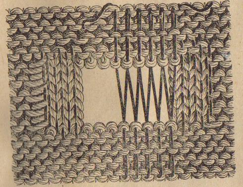

    Ich würde es mit der Hand stopfen / reparieren. Vermutlich – bei dieser Materialzusammensetzung – mit Baumwollgarn, evtl. auch aufgespleißt, um die nötige Feinheit zu erhalten.
    Dann würde ich anfangen, das mit Maschenstich stopfen zu wollen, so fein wie das Maschinengestrick, damit ziemlich schnell scheitern, und dann einfach grober weitermachen, aber von der Fadenführung her immer noch im Maschenstich- / Zickzackstichmodus. Das ist einfach sehr elastisch. Und gleichzeitig haltbar.

    Stopfen im Maschenstich
    In Bildern
    Die Strickstopfe
    Handgestrickte Strümpfe und Socken können immer wieder ausgebessert und instand gesetzt werden. Dasselbe ist der Fall bei maschinengestrickten Strümpfen, wen

  • Meist reicht zusammenziehen. Das geht mit 100er/120er Allesnäher.
    Also nix stopfen, nur die maschen sichern und wieder nebeneinander festhalten.
    Diese Riesenlöcher entstehen ja nicht, weil da Material an sich fehlt, sondern weil Masche jetzt halt nicht mehr den halt an der Nebenmasche hat.
    Das, was an Dehnbarkeit an der kleinen Stelle fehlt, gleicht sich insgesamt durch die Dehnbarkeit des Rests aus.
