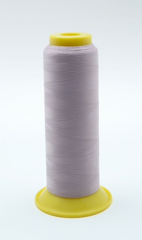

Alterfil L 400 5.000 m100% Polyester endlos made in Germany exzellente Nahtqualität bei ausgezeichneter Optik hohe Reiß- und Scheuerfestigkeit feiner…alterfil-shop.de
Dünneres dürfte kaum zu kriegen sein...

Zur aktuellen Anfrage: guck Dich mal nach Serafil von Amann um. Gibt's lt. Hersteller und Musterkarte in mehreren Stärken und vielen Farben. Alle Lauflängen pro Kone
Serafil 120 Lauflängen 4.000 und 15.000 m und 24 Farben
Serafil 120/2 in 5.000 und 20.000 m und 61 Farben
Serafil 200/2 in 5.000 und 20.000 m und 61 Farben
Serafil 300+ in 10.000 m und 30 Farben
Was davon noch aktuell ist, kann ich nicht sagen, meine Musterkarte ist schon etwas älter
Schau mal hier. 420 ist das Feinste.
