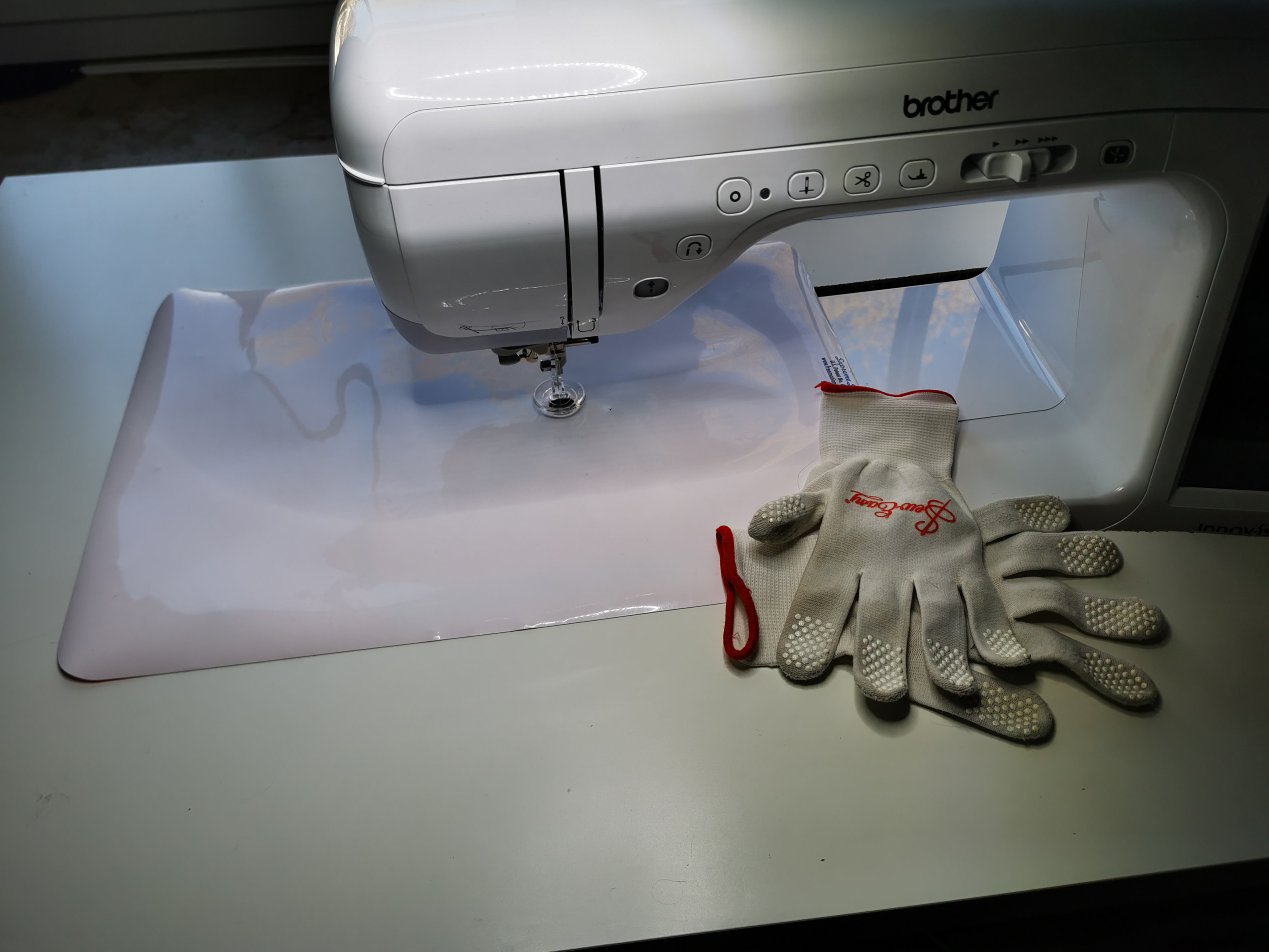

    Ich wollte euch gerne meinen "ikea hack" zum Thema quilt Tisch zeigen. Beim Quilten großer Teile habe ich mich fast umgebracht, weil der Quilt immer irgendwo " runter hing" und nur noch schwer zu schieben war.

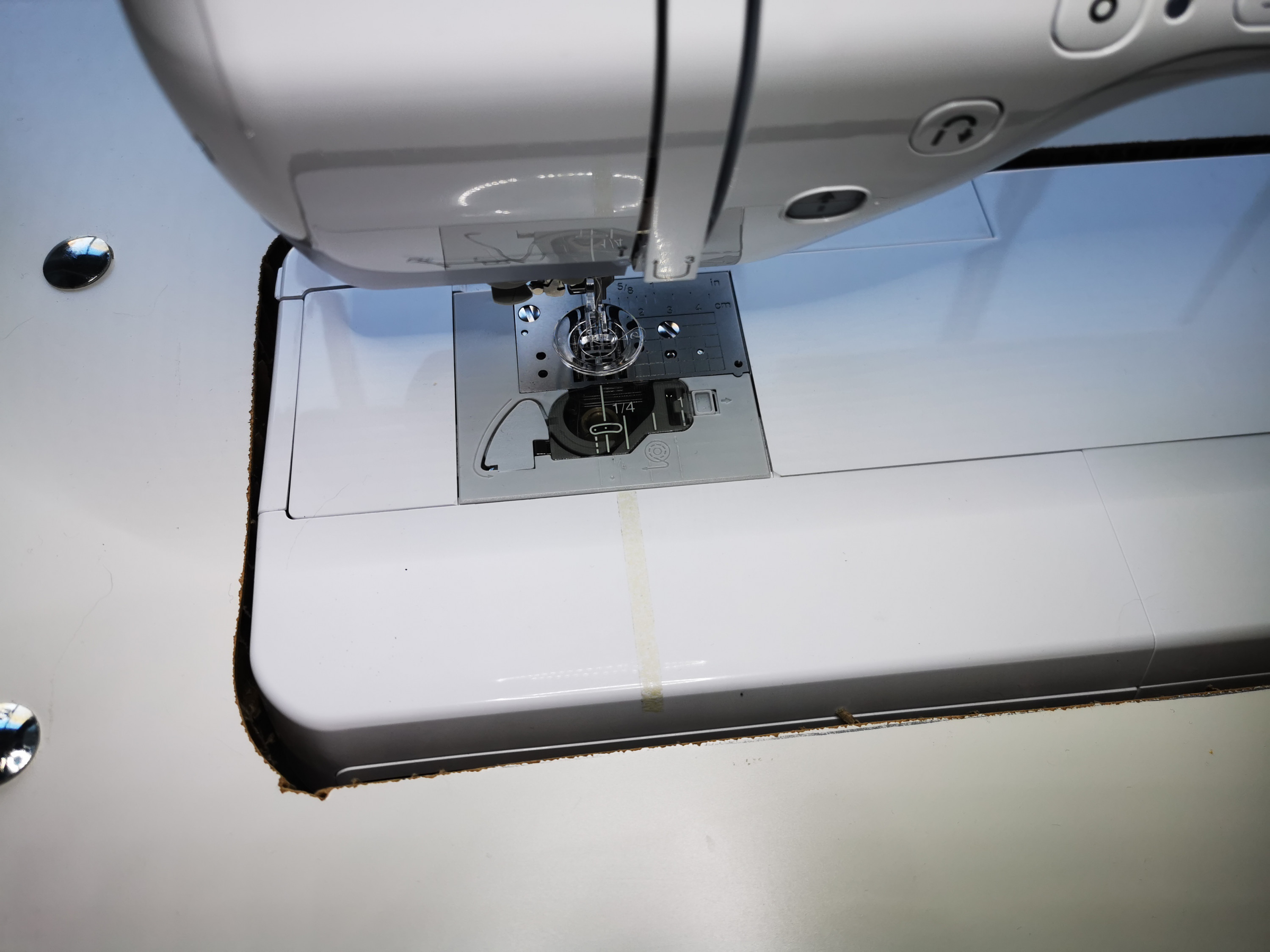

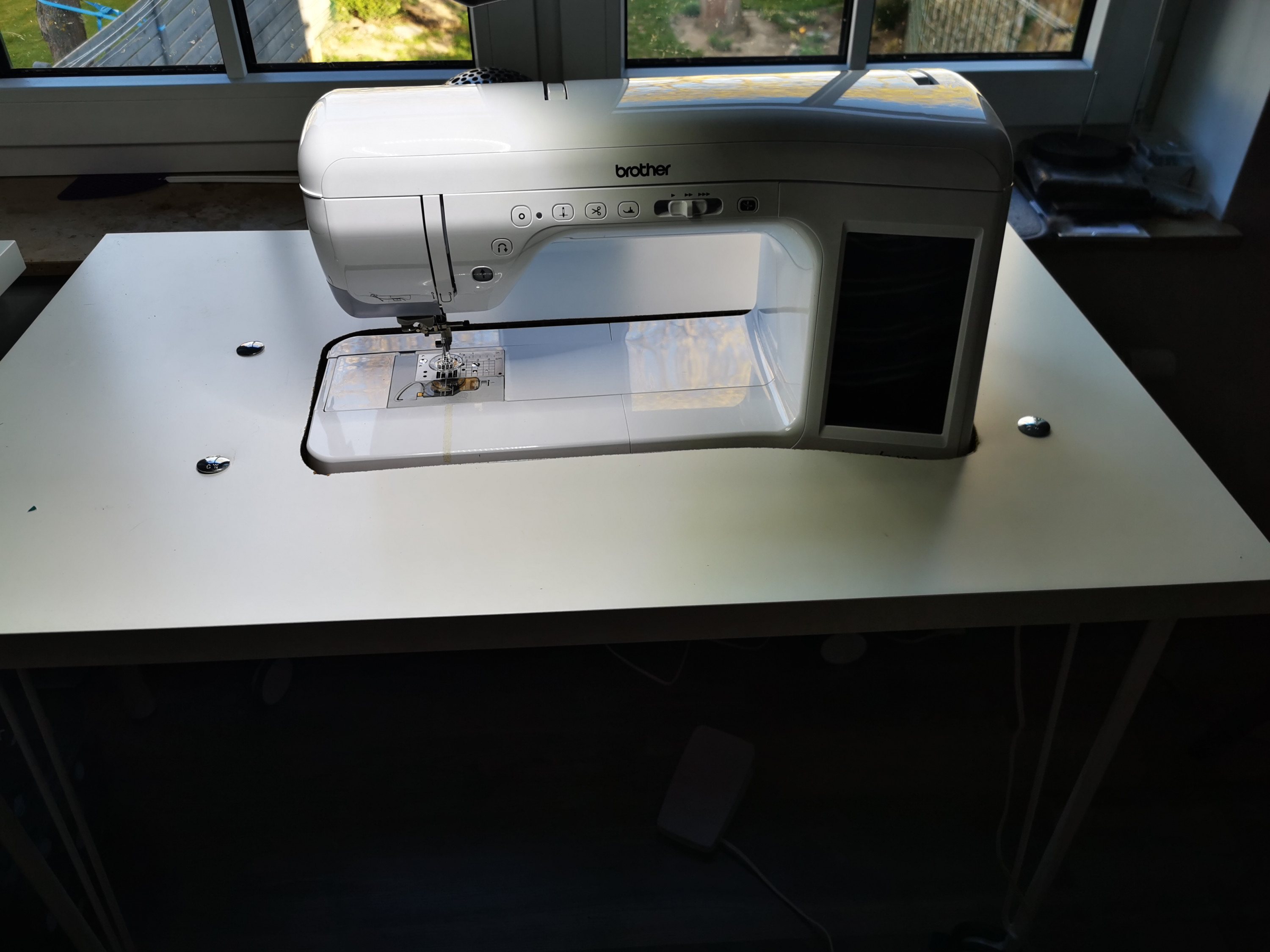

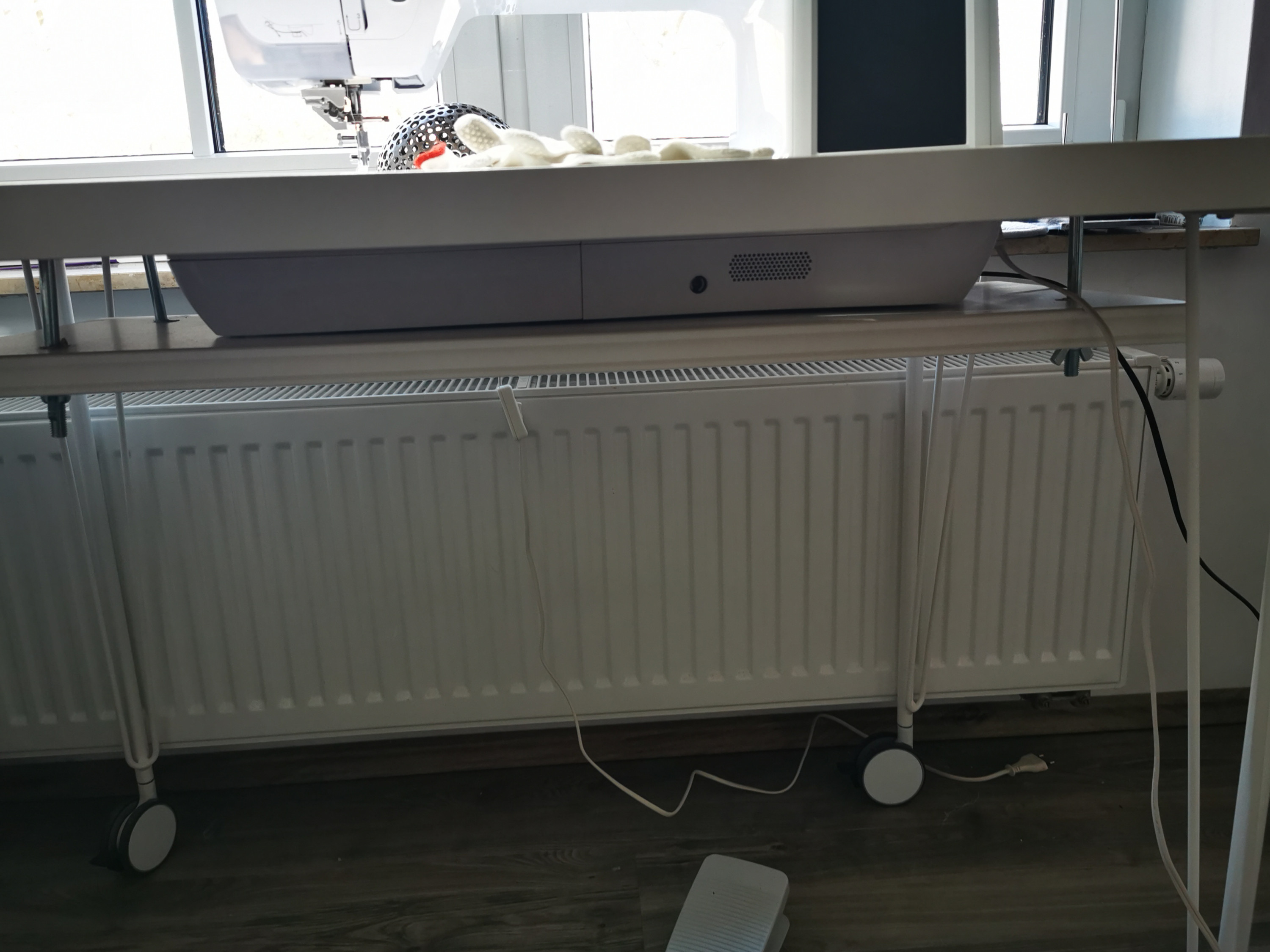

    Wir haben einen ganz billigen ikea Tisch auf Rollen gekauft, 4 lange Schrauben und Flügelmuttern. Die Nähmaschinen Umrisse auf den Tisch aufgezeichnet, ausgeschnitten und ein Regalbrett in passender Höhe unter dem Ausschnitt angebracht. Damit ist die Maschine versenkt und ich kann den Tisch auf seinen Rollen beliebig verschieben um immer da Ablagefläche zu haben, wo ich es brauche. Klappt wunderbar. Wenn ich nicht quilte, liegt ein passendes Brett auf dem Tisch. Keine Lösung für die Ewigkeit, aber sehr günstig und praktisch.

    Und danke für das Video! Mir gefällt bei Ihrer Lösung eindeutig besser, daß die Köpfe der Schrauben nicht oben auf der Platte rausgucken. Allerdings mag ich an meiner Lösung, daß ich mit den Flügelmuttern die Platte unten genau einstellen kann. Ich hätte Probleme gehabt, genau zu meiner Maschinenhöhe die richtigen Winkel zu finden. Und die Schubladenlösung im nächsten Video ist super, da muss ich, glaube ich, auch nochmal Geld investieren...
