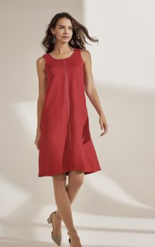

  • Jup ich bins mal wieder und muss mich dieses Mal wirklich ausheulen. Jedem anderen Schnitt konnte ich was abgewinnen, aber der geht an mir gar nicht. Es ist bisher für mich die schwester Verarbeitung gewesen und sitzt jetzt null. Ich habe ziemlich exakt die Maße der Größe 38 (plus minus 0,5) und komme in das Modell nur schwer rein. Es sitzt an der Brust knalleng (an der Puppe (1cm mehr an der Brust) geht es gar nicht ohne Gewalt zu) und macht mich nur breit. Definitiv ein Schnitt den ich nie wieder nähen werde^^'

    Das ist ja schade! Schreib das doch an Hr Wimmer, vielleicht hat er einen Fehler im Schnitt, so wie bei E3. Denn das darf ja nicht sein, daß du nicht reinpaßt, obwohl du die richtige Größe gewählt hast.
    Unterscheidet sich der Schnitt sehr vom 1. Modell? Nach dem Foto sieht er ganz ähnlich aus. Leg doch mal die Schnittteile aufeinander, unterscheiden die sich sehr von der Größe her?

    Obwohl nach Maßtabelle sogar 1,5 cm weiter ist, als meine gemessene Oberweite, drückt es mir irgendwie die Brust runter. Weiß gar nicht, wie ich das beschreiben soll, es scheint über der Brust zu spannen und sie flachzudrücken. Das gleiche Problem habe ich bei dem langen Kleid mit Schlitz auch. Weil es auch über der Hüfte zu eng war, obgleich ich die gemessene Mehrweite beim Zuschnitt zugegeben habe, habe ich es an den Seitennähten komplett jeweils einen Zentimeter rausgelassen, mit dem Erfolg, dass es nun unter den Achseln zu weit ist, außerdem stehen die Träger im Bereich des Schulterblattes ab. Was muss ich denn da machen? Nur an den Seitennähten des Rückenteils etwas wegnehmen? Wenn ich versuche, es abzustecken, aua, bilden sich bzw. bleiben immer Schrägzüge von der Brust zur Hüfte, links mehr als rechts.
    Wenn ich mir das Kleid am Modell so anschaue, hat es diese Schrägzüge auch. Außerdem ist es bei mir deutlich länger, ich glaube das ist der Grund, warum es leicht trutschig wirkt. Ich werde es ca. 10-12 cm kürzen.
