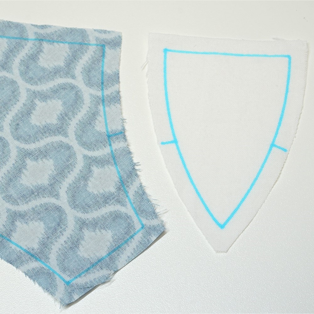

  • Ich habe noch eine Hülle für den SDX gemacht, fürs Geschäft.
    Die Linien hab ich mit auswaschbaren Stiften mit dem Plotter vorgezeichnet und dann nachgequiltet.
    Den Schriftzug hab ich mit Silhouette Studio erstellt und mit Textilmalstiften auch vom Plotter malen lassen, damit die Kontur nachgenäht. Zwischenlage ist Style-Vil.
