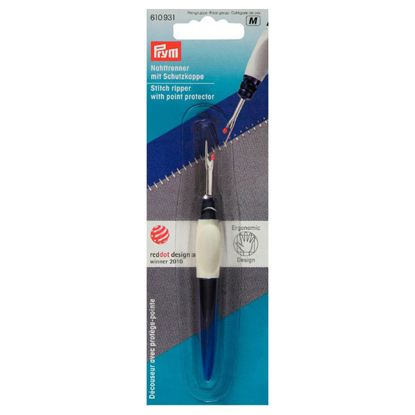

  • Kennst Du denn nicht den ergonomischen Nahttrenner von Prym. Ich mag den nicht mehr missen und mit den kleinen kann ich nicht mehr arbeiten, seit ich diesen habe.
    Schau ihn Dir doch einfach mal an. Ich habe ihn in meinem Stamm Stoffgeschäft gekauft

  • Ja berichte mal. Ich hab auch den ergonomischen und mir geht es genauso. Menno ich bin gerade mal Ü40, wie soll dass dann Ü60 werden????

    ... den ergonomischen Nahttrenner kannte ich bisher nicht, sonst hätte ich es erst einmal damit versucht.
    Ich habe also wieder einmal ein "Fahrrad erfunden". *schäm* ;)

  • Eine tolle Idee! Man kann zwar auch dickere Nahttrenner kaufen (der ergonomische von Prym ist mir immer noch zu dünn; ich habe einen mit richtig dickem und etwas gummiertem Griff von tchibo, den finde ich perfekt), aber wenn man beides rumfliegen hat, ist das doch eine super Lösung, um das Vorhandene besser zu nutzen und nichts Neues kaufen zu müssen :)
