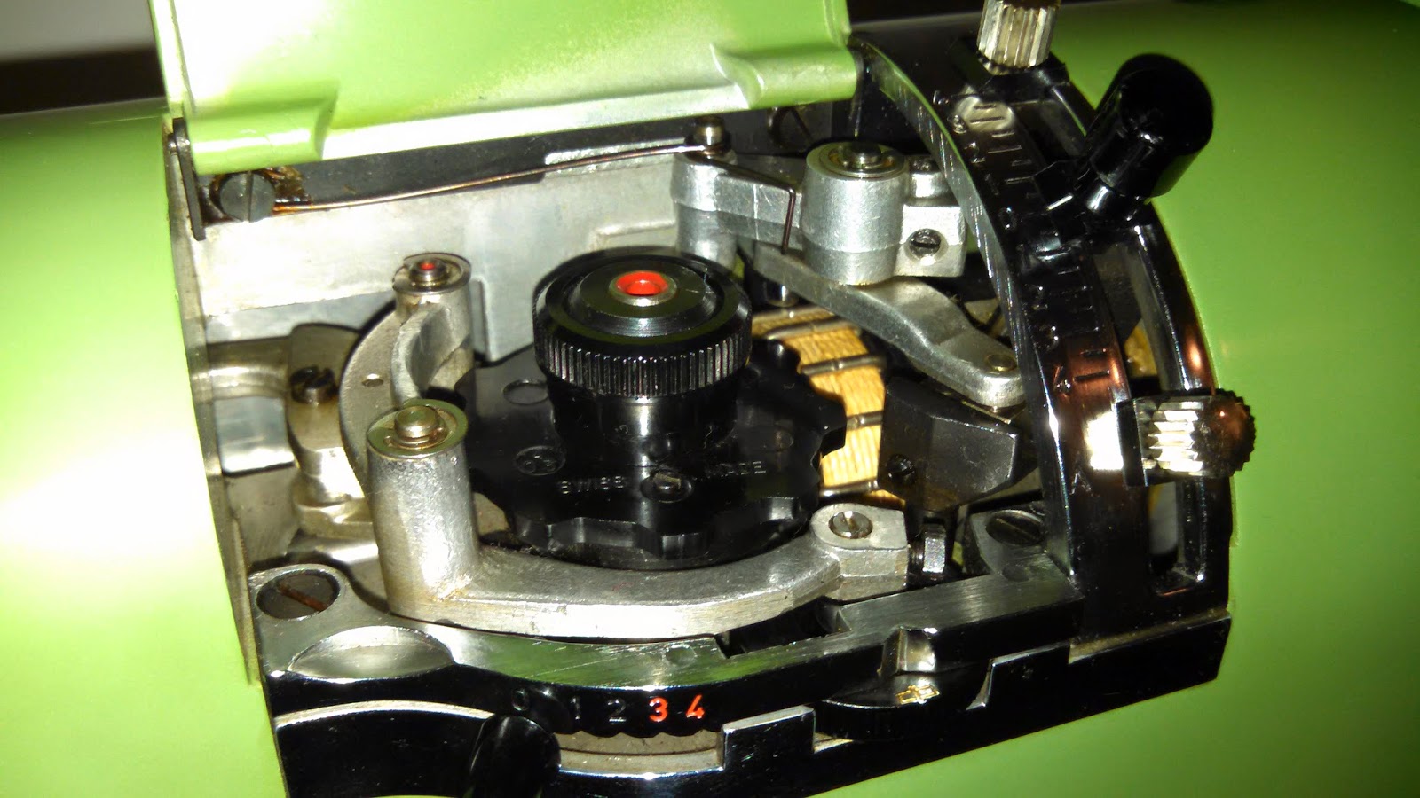

Das sind Zierstichscheiben ......das was du bei modernen Maschinen schon eingebaut hast . Wenn du eine alte Automatic Zickzackmaschine hast erzeugen sie alle anderen Stiche , nur der Geradstich funktioniert ohne

Wo die hinkommen kommt ganz auf die Maschine an .........
Singer 316 hat sie z.B. vorne aussen
Elna supermatic oben unter einem Deckel
Die Dürkopp 1032 hat sie wiederum auch vorne aussen
Mal werden die mit einem Ring o.ä. festgehalten , mal einfach nur eingerastet. Je nach System .
Genau, unter dem Griff gibt es ein Fach mit Deckel, da werden die auf eine Achse aufgedrückt und rasten dann ein. Und dann nimmt ein Abnehmer die Nasen ab und regelt entsprechend die Stichweite ein.

Hallo Ihr Lieben,
Danke für die Bilder, ich finde die alte Technik einfach nur faszinierend.
