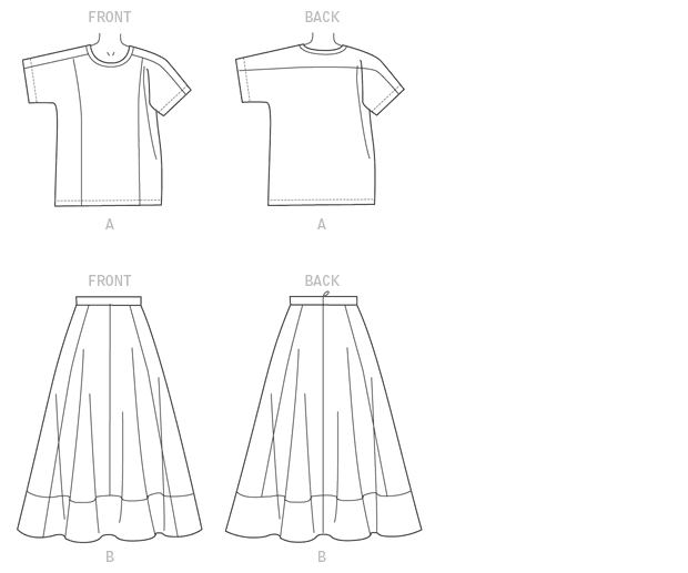

  • Es geht um das Schnittmuster V1487 von Vogue, Größe 48.
    Das Oberteil hat m.E. keine Seitennaht, jedenfalls gibt es ein vorderes Seitenteil, was mir schon sehr weit vorkam und ein sehr schmales Rückenteil, das mir garantiert nicht passt. So nehme ich an, dass dieses Seitenteil sozusagen "um die Ecke" geht.
    Oben ist auch keine Schulternaht, sondern eine Passe für vorn und hinten.
    Ich muss normalerweise meine Oberteile im Hüftbereich etwas erweitern :o, was auch an der Seitennaht problemlos klappt.
    Aber ohne Seitennaht? Wo gebe ich die fehlenden Zentimeter zu?:confused:
    Hat jemand eine Idee?
    Danke schon mal im voraus.

  • Ich sehe da ein Oberteil mit Vorderteil, vorderem Seitenteil und 1 Rücken. Das Teil ist gerade geschnitten und muß nach meiner Meinung eine Seitennaht haben, da der Ärmel angeschnitten ist. Der Brustumfang + Mehrweite ist gleich Hüftumfang + weniger Mehrweite. Du kannst das Teil unten ausstellen.

  • Danke dir für's schnelle Antworten!
    Nur ist das Rückenteil dann viel zu schmal.
    Ich hab schon geguckt, ob ich aus Versehen eine falsche Größe genommen habe, denn die Teile für die anderen Größen erschienen mir breiter, aber es war definitiv Größe 22= 48. Puh, was nun?

  • Müssten nicht auch die Ärmel gleich lang sein?
    Vielleicht sollte ich einfach die vordere Ärmellänge ausmessen, diesen Betrag hinten vom Ärmelende "abziehen" und dort die Seitennahtlinie neu zeichnen, mit angeklebtem Schnittpapier?
    Dann dürfte der Rücken ja genug Weite haben?
    Und am Halsausschnitt einfach mehr Weite zugeben? Aber der Ausschnitt hat mir eigentlich gefallen. So ein Theater...

    das (zu kleine) vordere Halsloch ist falsch. Auf dem Bild ist eine ca.2 cm breite Halsblende zu sehen. Schau doch mal, wenn Du diese vorne abzeichnest, ob es dann stimmt.
    Gleiche Ärmellänge natürlich! Das muß hinten dazu. Leg das Vorderteil drüber und flicke an, die Teile sind gleich breit.
    Bemerkung: Diesen Schnitt würde ich zurück geben. Das ist Schund. Schreib es Ihnen und schick dein Bild mit!

  • Wenn ich mir die technische Zeichnung ansehe, dann habe ich das Gefühl, dass Du bei den Teilen etwas falsch zusammengelegt hast, bzw. falsch abgezeichet hast.

  • Ich schließe mich Andrea an, die abgemalten Schnitteile sind schonmal falsch sortiert.
    Links liegt bei Dir das seitliche Vorderteil, in der Mitte die obere hintere Passe, die muss gedreht werden und rechts scheinst Du an das mittlere Vorderteil zu viel angemalt zu haben.
    Kannst Du mal ein Bild vom Schnittbogen posten, bitte?
