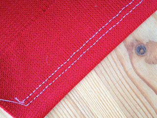

Naht mit Zwillingsnadel wird eine Wulst
  • Ich weiß zwar, daß es Jersey-Nadeln gibt, aber ich habe noch nie welche als Zwillingsnadel gesehen. Ich hab auch grad mal das Sortiment von Schmetz durchgesehen - da waren normale Zwillingsnadeln dabei, welche für Jeans und dann Strech. Aber es gab keine Jersey Zwillingsnadel.
  • Genau die Jersey-Zwillingsnadeln gibt es nicht und die Stretch-Zwillingsnadel ist auch genau die richtige: Die Jersey-Nadeln sind nämlich eigentlich nur für Jersey ohne Elasthan. Sobald Elasthan mit enthalten ist, solltest du lieber zur Stretchnadel greifen.

  • Nochmal vielen Dank für Eure tollen Tipps. Ich hab jetzt das zweite Shirt in Arbeit und wieder das Gleiche. An den geraden Kanten keine Probleme, aber am Halsausschnitt, wo schräg geschnitten ist. Es liegt also schon auch am schrägen Fadenlauf.
    ABER - ich hab jetzt die Oberfadenspannung verringert und da lief es am Halsausschnitt definitiv besser! Ihr hattet also vollkommen recht.

    Absteppen eines V-Ausschnittes mit der Zwillingsnadel macht keinen Sinn, das gibt immer ungleich lange Stiche, schlimmstenfalls bricht oder verbiegt die Nadel im V.
    Bei meiner Nähmaschine muss ich den Unterfaden für die Zwillingsnadel etwas lockern (was mir der Händler gleich beim Kauf gezeigt hat) und die Oberfadenspannung leicht erhöhen, Stichlänge nicht zu kurz, und meine Zwillingsnähte sind immer glatt, kein bisschen wulstig, und die Rückseite ist immer Zickzack.

    Nehmt Avalon. Dreht nicht an der Spannung und wenn, nur wenig.
    Avalon gibt es in unterschiedlichen Stärken, das ganz dünne, Avalon Film, ist wunderbar für Zwillingsnähte. Es ist ein durchsichtiges wasserlösliches Vlies, dass entweder oben direkt Zwischenhandel und Stoff mitgenäht wird. Oder zwischen den Lagen. Sinn ist, den Stoff zu stabilisieren, denn der unterfaden will dich zwischen den Nadeln zusammenziehen und die kürzeste Strecke nehmen.
    Nach den Waschen ist das Avalon weg, und die Näht aalglatt.
