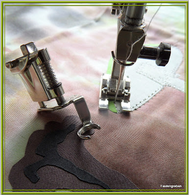

Eigentlich - so meine Erfahrung - geht es mit jedem Fuß, der eine Feder hat. Bei einer Freundin schimpfte sich der Fuß auch Quiltfuß . Hatte aber keine Feder und es war nicht genug Spiel und der Stoff ließ sich nicht frei bewegen.
Ich quilte und sticke frei mal mit einem offenem und mal mit einem geschlossenen Fuß. Bei älteren Maschinen findet man auch einen Stopffuß mit Feder.Hier mein offener - der linke - bei manchen Maschinen ist der unten auch aus Plastik:
[Blockierte Grafik: http://1.bp.blogspot.com/-yeEhm-zzeKk/UED5vokVQaI/AAAAAAAAIFI/L_xnuJZTP8Q/s400/1-SAM_1247.JPG] -
