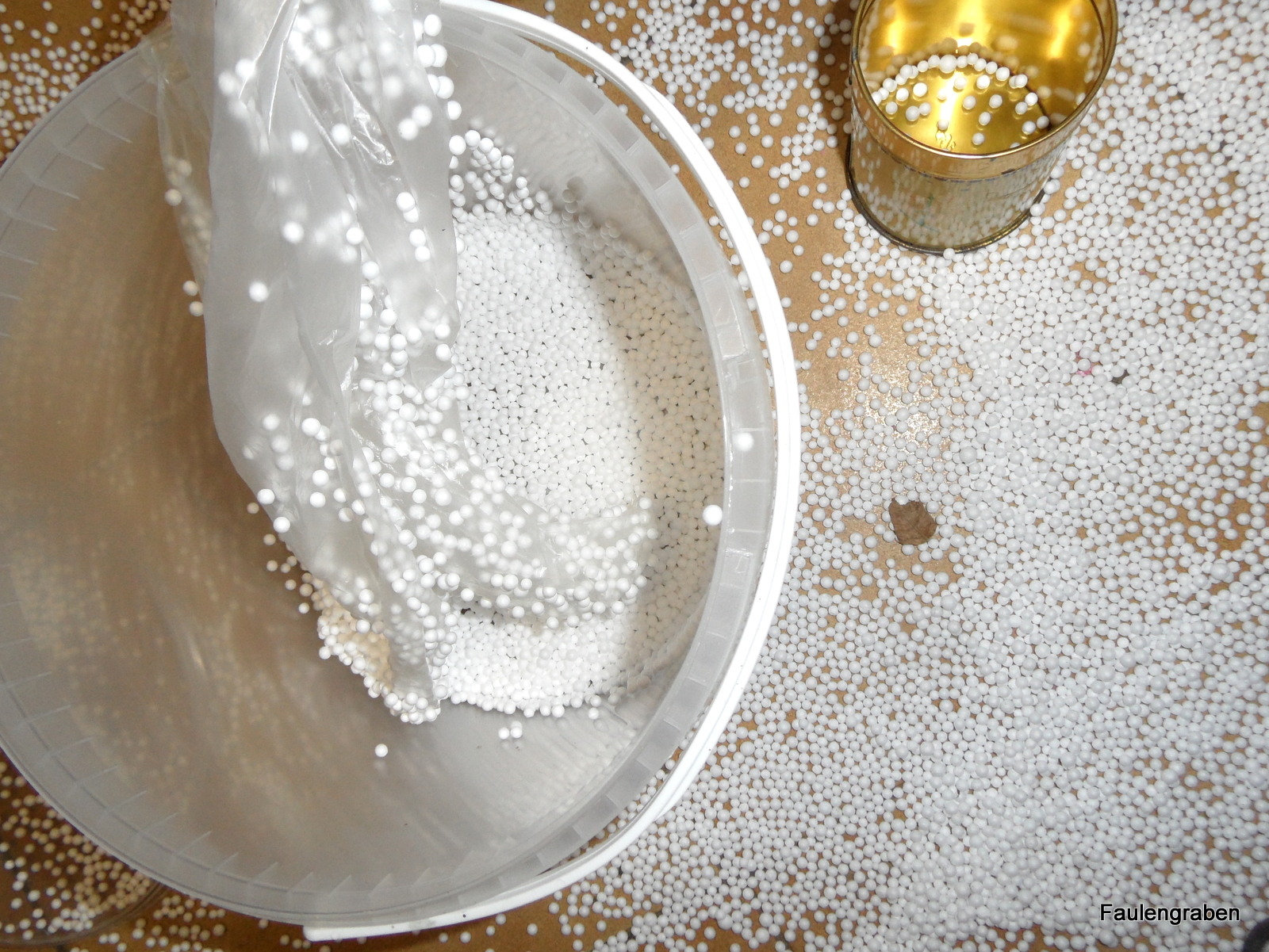

  • Ich befürchte sie (Mikrokügelchen) kommen aus den Ecken wieder heraus oder man/frau füllt so stark, dass das nicht sein kann. Dann ist der Knochen aber bretthart - mir bei der Nackenrolle passiert wo ich zu viele hinein gestopft habe.
    Und das "Rein mit dem Zeugs" ist ein riesen Schweinkram - die sind so statisch aufgeladen ...

  • Die Mutter meiner Freundin hat (vor vielen Jahren) mal ein Monchichi mitgewaschen. Ein Original. Die waren damals mit Reis gefüllt. Da hat sie nicht dran gedacht gehabt, als sie das Tierchen in die WaMa gesetzt hat...
    Mein Nähzimmer sah übrigens ähnlich aus, wie das Foto von Faulengraben. Ich bin den Dingern mit dem Staubsauger zu Leibe gerückt und habe das Stillkissen erst mal wieder zugenäht. Mit Zickzack.
