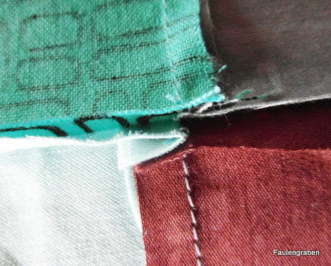

Ich hatte zu dem Thema früher schon mal Fotos gemacht:
[Blockierte Grafik: https://lh6.googleusercontent.com/-0sasUhIdH40/UhPRs6o7CqI/AAAAAAAAb_Q/Rmm3kTQNvWY/s480/SAM_3205.JPG][Blockierte Grafik: https://lh3.googleusercontent.com/-Nism4eGVAmA/UhPRtBZj-tI/AAAAAAAAb_U/4CgXDpiOAmY/s480/SAM_3207.JPG]
toll, die Bilder sind wirklich hilfreich. Bin Sabines Tipp gefolgt und nun klappt es prima. Nochmal danke an Sabine.
Renamarie -

Jutta: Bei mir war zuerst nur das zweite Foto sehen und das fand ich schon mal toll, weil so schön sauber auf den Punkt gekreuzt. Aber...
und dann kam auch das zweite Bild - da war dann alles klar. :D:D:D:D Dankeschön.
