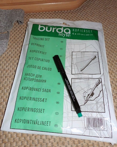

    [Blockierte Grafik: https://lh6.googleusercontent.…PHtLqmg/s512/DSCI0848.JPG]
    Ist die Folie ähnlich der von Burda im Kopierset? Die schmiegt sich auf den Schnittmusterbögen gut an und lässt sich mit dem Folienstifft bemalen - aber keine Ahnung wie das mit Durchnähen ist!?
    In dem Link -http://quiltsbyrosemary.blogsp…pattern-using-pressn.html - sind ja auch viele Kommtare. Leider reicht mein Englisch dafür nicht - aber vielleicht sind da ja Tipps und Erfahrungen bei?
