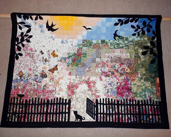

Danke fürs Probieren. Ich nehme an, dass das Vlies sicher leichte als Papier genau zwischen den Stoffen knicken läst weilö es weicher ist.Habe meinen mal geknipst (ist doch maschinengequiltet):
[Blockierte Grafik: https://lh6.googleusercontent.com/-q8js9bARahY/UtQHEUucslI/AAAAAAAAe9U/L_jsa77PaWs/s576/DSCI0881.JPG]
[Blockierte Grafik: https://lh4.googleusercontent.com/-w1cEwemHszY/UtQHFzsgNZI/AAAAAAAAe9c/mIVAqNTG4Js/s640/DSCI0882.JPG]
Wow...ist der schön. Sind die schwarzen Elemante appliziert?
Find den gar nicht so schön - Stippling ist aus den Anfängerzeiten.
Der lag ohne die schwarzen Applikationen Monate rum und ich fand ihn nur fad - da bekam ich den Tipp mit den schwarzen Appis. Diese gabs damals in den USA zu kaufen zum Aufbügeln. War mir aber zu teuer und deshalb habe ich dann da abgeguckt und mit der Hand ausgeschnitten und handappliziert und dann noch ein paar Schmetterlinge und das UVO war endlich fertig. Fristet jetzt aber eher ein Keller-Schrank-Leben.Geträumt hatte ich ja damals von solchen Quilts:

Faulengraben: Jutta, Du hast nach einem Foto vom Millenniumsquilt gefragt und durch das Foto von Deinem Quilt mich an einen zweiten Quilt meinerseits erinnert, der ähnlich wie Deiner gearbeitet ist. Deshalb jetzt hier 2 Fotos:
Der zweite Quilt hat als Hintergrund auch ein Watercolor-Bild, allerdings sind die senkrechten Spalten in der Höhe versetzt, also anders zusammengenäht als der Millenniumsquilt (Y2K).
Darüber ist dann ein schwarzes Tuch mit dem vorgezeichneten Torgitter gelegt worden (genau an die richtige Stelle, damit die Tierköpfe auch zu sehen sind - gute Planung unbedingt nötig!) und dann wurde Loch für Loch aufgeschnitten, die Nahtzugabe untergedrömmelt und von Hand festgenäht. So kam nach und nach das eigentliche Bild zum Vorschein. Das hat echt Spaß gemacht, aber es war auch nicht einfach.
