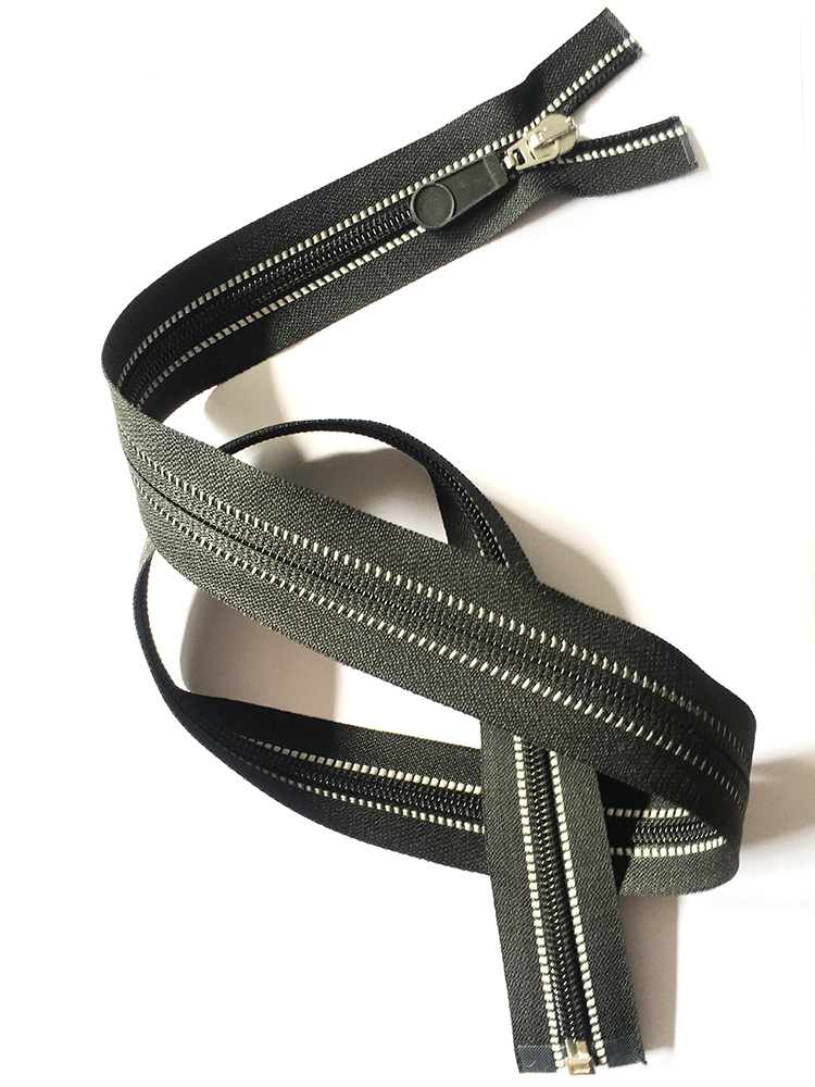

    Spiral Reißverschluß mit Reflexstreifen schwarz lose oder als Meterware http://www.funfabric.com/prod/22993g.jpg
