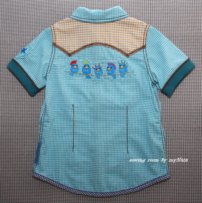

    Ich liebe Jeans-Hemden oder -Blusen und wenn ich das passende Stöffchen finde, würde ich mir gern eine nähen. So richtig mit den gezackten Passen.
    Da sind schöne BIlder von Joey - genau diese Art von Passe meine ich - aber ganz sicher micht die Verarbeitung (offenkantig aufgesteppte Passen!):
    http://www.google.de/imgres?client=ubuntu&hs=Zwu&sa=X&channel=fs&biw=1535&bih=779&tbm=isch&tbnid=mGTknebdqL8zmM:&imgrefurl=http://mynata-sewingroom.blogspot.com/2013/09/die-letzten-sommersachen.html&docid=2GK9Y9pAM4uNyM&imgurl=http://2.bp.blogspot.com/-JJBQMs8gglw/UjsG4NzRLXI/AAAAAAAACg8/EbN4Ut6urf0/s640/IMG_8037.JPG&w=628&h=640&ei=rnJhUqXCJsOg0QXQ24D4Dg&zoom=1&iact=hc&vpx=763&vpy=278&dur=5702&hovh=227&hovw=222&tx=120&ty=110&page=2&tbnh=144&tbnw=143&start=43&ndsp=57&ved=1t:429,r:72,s:0,i:304
    Den Schnitt mache ich mir selbt - es geht mir nur um die Verarbeitung!
    Mein Kauf-Hemd hat nur vorn Zacken, da ist die Passe quasi ein Lappen, dessen Unterkante(n) nach innen eingeschlagen und aufgenäht wird. Danach wurden die beiden Schichten dann wie eine behandelt und die Schulternähte so gesteppt. Muss das sein? Macht das Sinn? Oder ist das nur so gemacht, weil das in der Konfektion einfacher ist als zwei gerundete Kanten passend aneinander zu nähen?
    Wenn ich aber hinten auch Zacken will, dann wären bei dieser Technik in der Schulternaht 4 Schichten Jeans, aus denen ich dann eine Kappnaht basteln müsste, das stelle ich mir zienlich schwierig vor.

    Die Form steht fest - vorn ein Zacken und hinten zwei:
    http://2.bp.blogspot.com/-JJBQ…t6urf0/s1600/IMG_8037.JPG
    http://2.bp.blogspot.com/-wWKi…JnbMlM/s1600/IMG_8043.JPG
    Das sind die Bilder in dem blog-Beitrag, den ich oben schon verlinkt hatte. Meine Bögen wäre halt flacher, weil die Teile breiter sind, aber sonst genau so, mit konkaven Bögen zur Spitze hin.

  • Fifty,
    ich mache bei dickem Stoff eine "Teilpasse" (gerade Nähte und etwas kleiner als die gezackte Passe) aus einem dünnen Stoff. Die Nähte zeigen nach außen. Die fertige Passe aus dem Oberstoff nähe ich dann darüber. Damit ist es von innen sauber und nicht so dick und nicht eingeschnitten. Mit einem gemusterten Stoff kann man innen einen schöne Akzent setzen, den man im Kragen und Manschetten weiter treiben kann.
